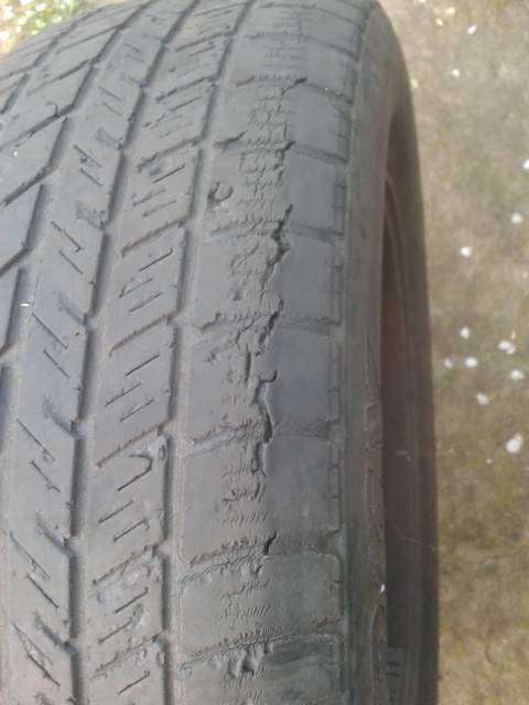

Avant le contrôle technique du 4 Mai 2015.
Ben... tu changes déjà les pneus  Mr. Green
Bon... c'est quand même mieux pour la présenter en ce 4/5  Rolling Eyes
Hein .. que tu te fais quand même envoyé bouler  Laughing

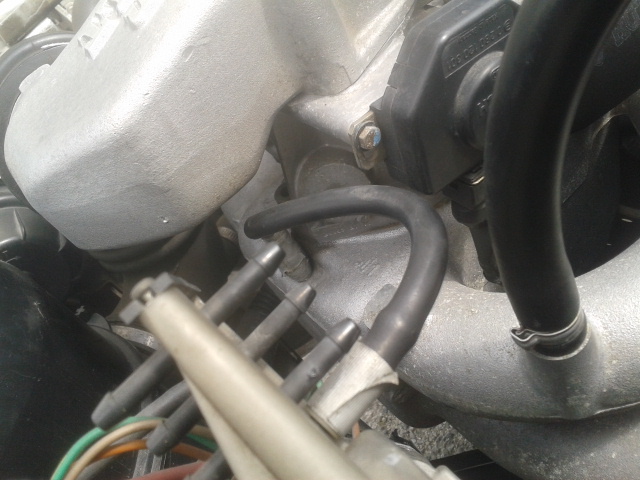

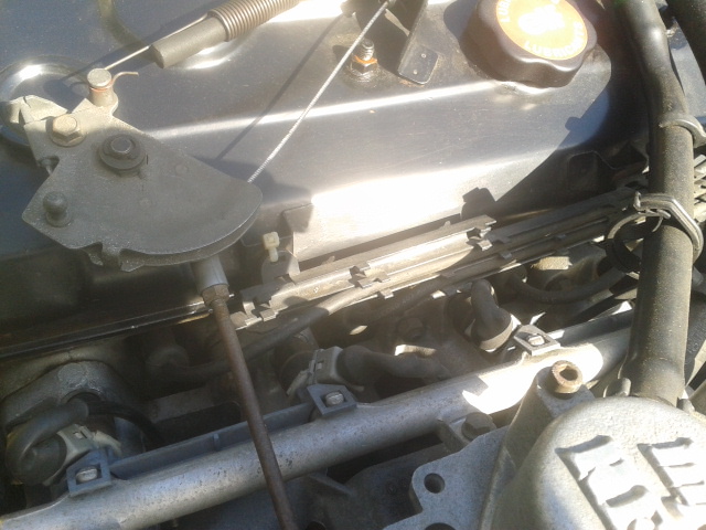

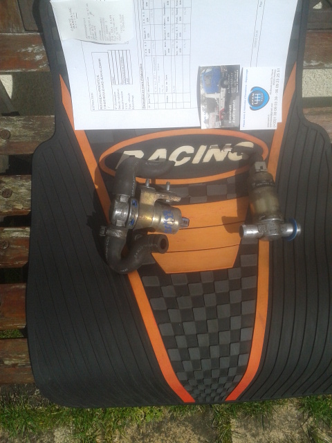

J'ai vraiment pas de bol  '2000_Tours' à l'arrêt ? Crying or Very sad au lieu de '800_Tours'
problème de ralenti qui depuis quelques jours ne se stabilise pas.
Posté le: Jeu 21 Mai - 17:05 (2015) Répondre en citant
J'ai fait un p****n d'affaire un régulateur de 1990 dans une casse de ma région réf-DIALOGYS 74 01 317 957 à 20€    ... qui dit mieux ?
- Sachant que la pièce vaut 212,04 TTc à Renault,
- Internet à moins de 50€ tu trouves rien...  y-a queue de mon chibre Crying or Very sad

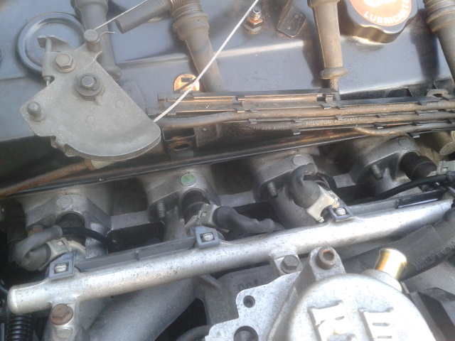

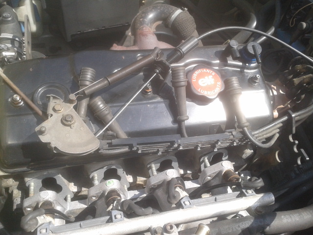

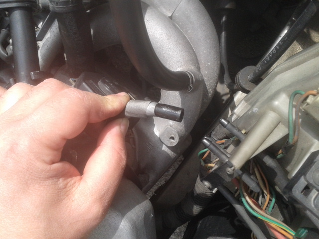

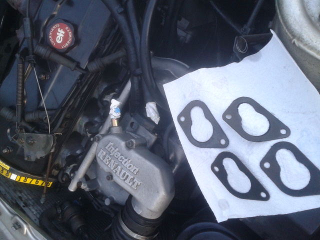

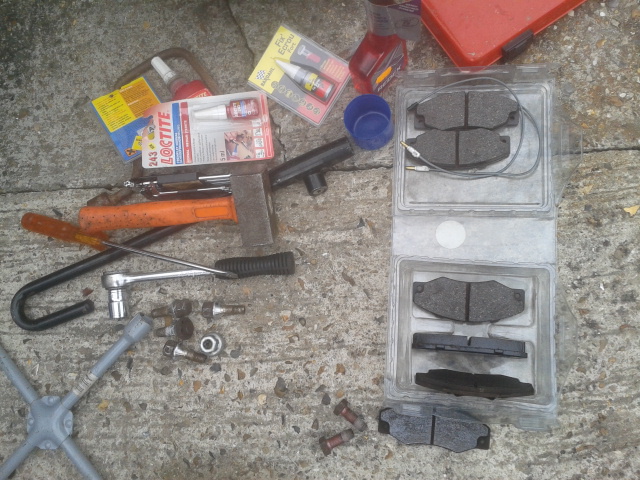

Donc j'ai bossé ce week-end de Pentecôte sur cette R21, ainsi que ma 306 ... Laughing
Moteur R21 Injection :

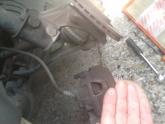

Frein avant, remplacement des plaquettes, sur le problème de ralenti
changement, des joints d'admission, débimètre et du capteur de pression absolue (*)
(*)Pour le capteur de pression merci au forum R25. Okay
AVANT LA PRÉSENTATION DE LA CONTRE VISITE !
Sachant que j'ai vraiment pas le temps de faire les freins à l'arrière, je la donne pour vendredi 29 mai à Norauto.
je sais j'aime pas les fast food de la mécanique... mais bon mon antipathie je me la mets de côté  Mad

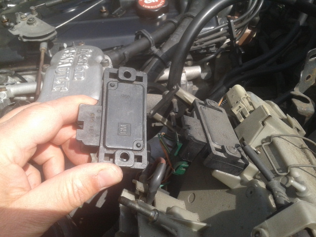

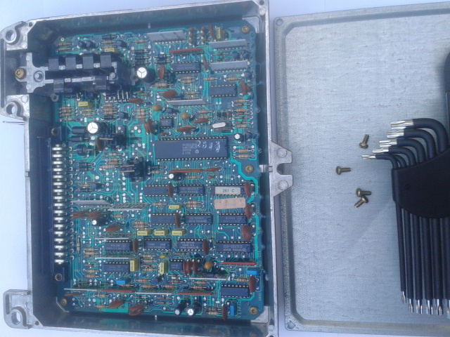

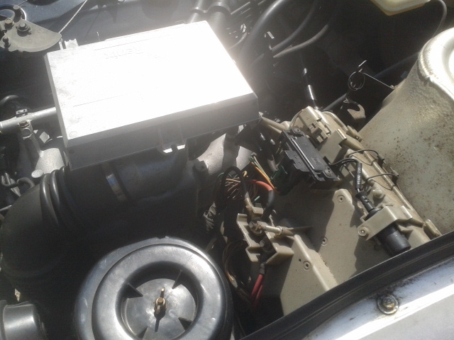

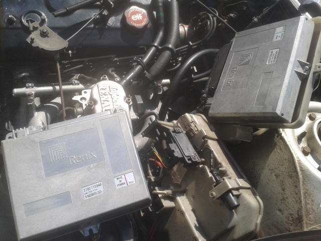

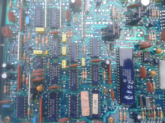

Changement de calculateur avec un de 1987 ... ma RX fonctionne à l'arrêt
Puis en faisant un essai sur route ... à un embranchement elle cale ..
Je redémarre elle passe à 1500 Tr.
J'arrive chez moi j'arrête le moteur, redémarre aussitôt et la miracle 800 Tours
 La panne est toujours présente ? Crying or Very sad
